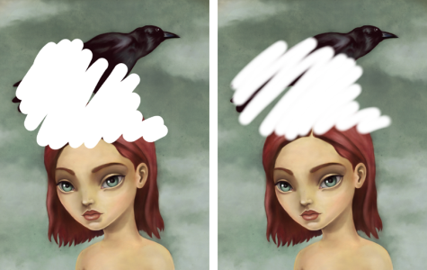

Sie können ein Spitzenprofil für einen Malstrich mit härteren (links) oder weicheren (rechts) Kanten auswählen.
