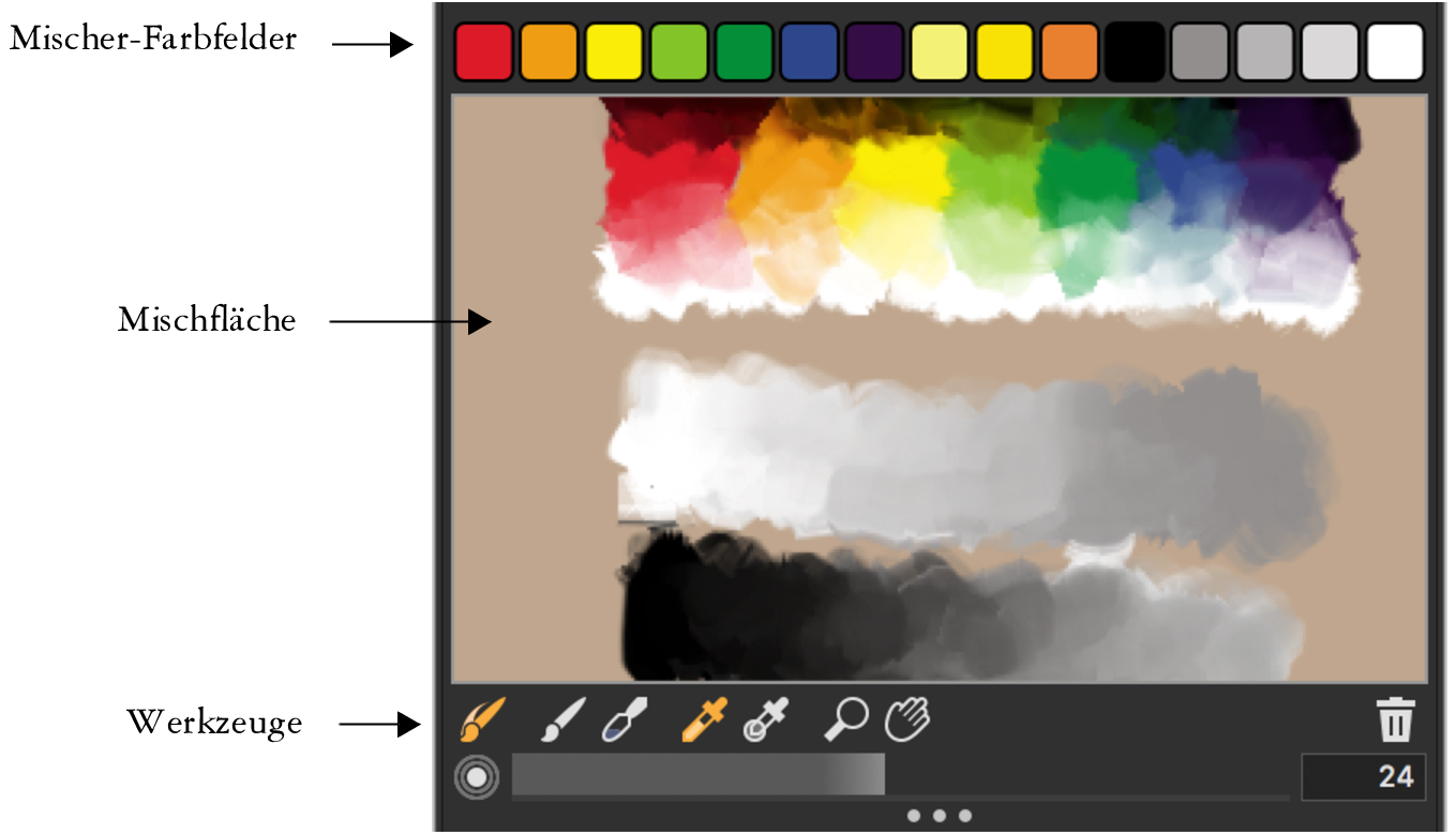

Mit dem Bedienfeld Mischer wird der Vorgang des Farbmischens auf einer herkömmlichen Künstlerpalette simuliert. Auf dem Bedienfeld Mischer finden Sie Farbfelder und verschiedene Werkzeuge zum Mischen Ihrer Farben. Geben Sie zwei oder mehr Farben auf die Mischfläche in der Mitte des Bedienfelds Mischer und mischen Sie sie, um eine neue Farbe zu erhalten.
Die Farben auf dem Bedienfeld Mischer können gesichert, geladen und wieder zurückgesetzt werden. Sie können Farben auch als Mischer-Farbfelder und Farbtabellen sichern.
Die Steuerelemente des Mischer-Bedienfelds
Mit den Steuerelementen des Bedienfelds Mischer werden Farben auf die Mischfläche aufgetragen, gemischt, Farbproben aufgenommen und Farben von der Mischfläche entfernt.
Werkzeuge des Bedienfelds Mischer
