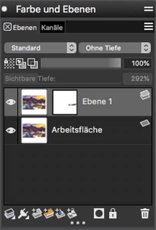

Ebenen, Masken und Kanäle
Sie können in Corel Painter Photoshop-Dateien mit pixelbasierten Ebenen und Ebenenmasken öffnen. Sie können auf Ebenen und Ebenenmasken zugreifen und sie bearbeiten, indem Sie das Bedienfeld Ebenen wie in Photoshop verwenden. Bei den Dateien, die Sie in Corel Painter verwenden, bleiben viele Kanäle intakt.
Bedienfeld Ebenen
Ebenenstile in Photoshop
Stellen Sie beim Verwenden von Photoshop-Ebenenstilen wie Schlagschatten sicher, dass Sie die Photoshop-Originaldatei in Ihrem Archiv sichern, bevor Sie die Ebenenstil-Informationen umwandeln. Speichern Sie deshalb aktive Ebenenstile im Photoshop-Dateiformat (PSD) und speichern Sie dann eine weitere Kopie dieser Datei. Wandeln Sie in der neuen Datei die Ebenenstil-Informationen in pixelbasierte Ebenen um, bevor Sie sie in Corel Painter importieren.
Um eine Ebene mit einem Schlagschatten-Ebenenstil umzuwandeln, klicken Sie auf die Ebene und wählen Sie dann Ebenen Ebenenstil Ebene erstellen. Achtung: Einige Effekte können nicht mit Standardebenen reproduziert werden.
