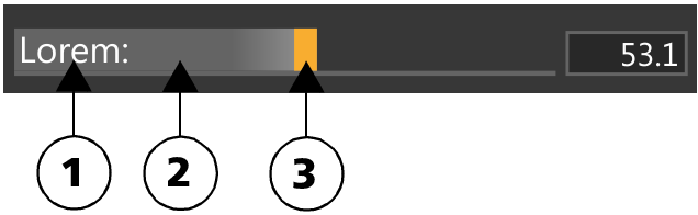

In vielen Bedienfeldern und Eigenschaftsleisten in Corel Painter können die Malwerkzeugeinstellungen interaktiv mit Reglern eingestellt werden.
Der Name (1), der Ziehbereich (2) und der Steuerpunkt (3) eines Schiebereglers. Wenn Sie mit dem Mauszeiger über einen Schieberegler fahren, wird der Endpunkt (3) hervorgehoben.
Werte können mit Schiebereglern auf verschiedene Arten geändert werden. Sie können irgendwo entlang des Schiebereglers klicken oder den Kontrollpunkt mit dem Mauszeiger verschieben. Um einen Wert präzise anzupassen, können Sie Hilfstasten verwenden oder den Wert in 1%-Schritten anpassen.
