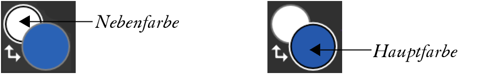

Mein Malwerkzeug verwendet nicht die Farbe, die ich ausgewählt habe, oder funktioniert nicht wie erwartet.
Überprüfen Sie in der Palette Farben, ob das Farbfeld Nebenfarbe ausgewählt angezeigt wird. Falls das der Fall ist, klicken Sie auf das Farbfeld Hauptfarbe, damit Ihr Malwerkzeug die Hauptfarbe verwendet.

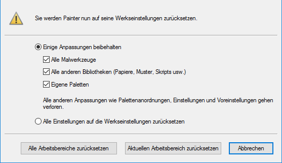

Starten Sie Corel Painterbei gedrückter Umschalttaste. Auf diese Weise wird Corel Painter auf die Werkeinstellungen zurückgesetzt und lassen sich unerwartete Probleme unter Umständen beheben. Weitere Informationen finden Sie unter Standardeinstellungen von Corel Painter wiederherstellen.
Wenn mit der Zurücksetzung von Corel Painter auf die Standardeinstellungen die Leistung nicht verbessert werden kann, könnte das Problem von Elementen wie Malwerkzeugen, Papieren oder benutzerdefinierten Paletten verursacht werden, die Sie in einer früheren Phase erstellt und behalten haben. Starten Sie Corel Painter erneut bei gedrückter Umschalttaste und versuchen Sie ein oder mehrere Elemente der Option Einige Anpassungen beibehalten zu deaktivieren.

Ich weiß, dass unerwartete Probleme mit der Leistung unter Umständen durch das Zurücksetzen von Corel Painter auf die Standardeinstellungen behoben werden können, aber ich möchte meine eigenen Malwerkzeuge und Paletten nicht verlieren. Wie kann ich eigene Elemente beibehalten?
Wenn Sie die Anwendung auf die Standardeinstellungen zurücksetzen, indem Sie beim Starten der Anwendung die Umschalttaste gedrückt halten, wählen Sie im Dialogfeld, das angezeigt wird, die Option Einige Anpassungen beibehalten. Sie können Ihre eigenen Malwerkzeuge, Ihre eigenen Paletten sowie angepasste Bibliotheken (Papiere, Muster, Skripts, Strukturen und mehr) beibehalten.
Sie können benutzerdefinierte Inhalte oder eigene Paletten vor dem Wiederherstellen der Standardeinstellungen von Corel Painter auch exportieren.
