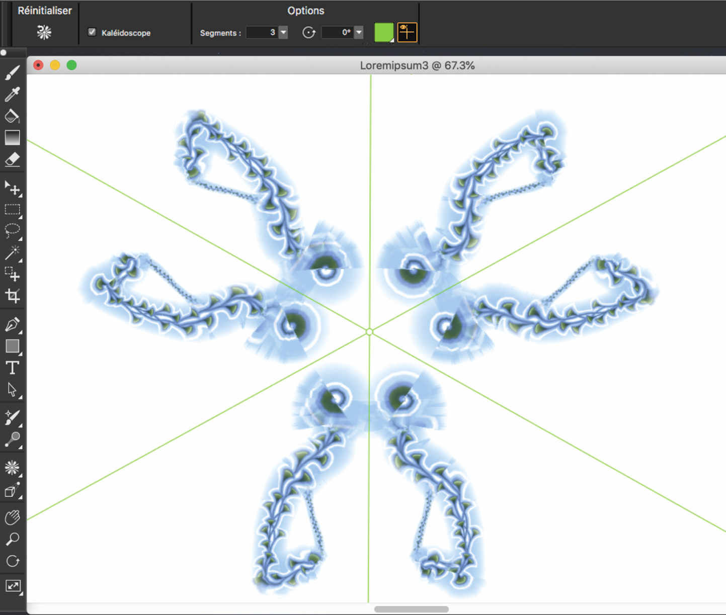

Corel Painter vous permet de transformer des coups de pinceau de base en image kaléidoscopique colorée et symétrique. Lorsque vous appliquez un coup de pinceau dans un segment de kaléidoscope, plusieurs reflets du coup de pinceau apparaissent dans les autres segments. Vous pouvez appliquer entre 3 et 12 plans symétriques à un kaléidoscope. Vous pouvez également faire pivoter ou repositionner les plans symétriques pour afficher d’autres couleurs et d’autres motifs. Vous pouvez restaurer les paramètres par défaut de l’outil Kaléidoscope à tout moment.
Les lignes vertes qui s’affichent dans la fenêtre de document délimitent les plans symétriques.

1 Dans la boîte à outils, cliquez sur l’outil Kaléidoscope .
2 Dans la zone Segments de la barre de propriétés, saisissez le nombre de plans à afficher.
3 Cliquez sur le Sélecteur de pinceaux dans la barre Sélecteur de pinceaux.
4 Cliquez sur une catégorie de pinceaux, puis sur une variante de style.
5 Appliquez des coups de pinceau dans n’importe lequel des segments de kaléidoscope.
Pour obtenir un effet de spirale, appliquez des coups de pinceau dans plusieurs segments.
