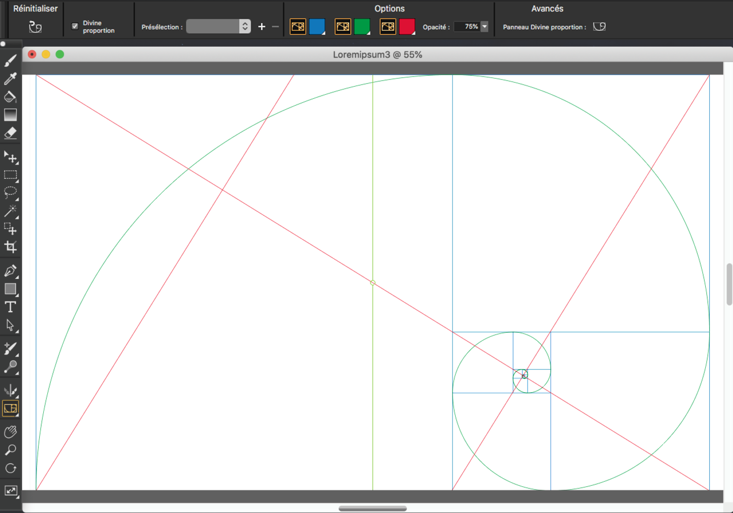

L’outil Divine proportion permet d’utiliser des repères conçus selon la méthode de composition classique du même nom. Lorsque vous planifiez votre travail, vous pouvez utiliser les repères pour créer un sens des proportions, ce qui contribue à retenir l’intérêt à mesure que le regard parcourt le dessin ou la peinture.
L’outil Divine proportion aide à définir l’emplacement des zones focales selon les règles de la composition classique. Cette mise en page non imprimable sert principalement à composer un travail avant de commencer à dessiner ou à peindre.
L’outil Divine proportion peut vous aider à établir des zones focales.
Le panneau Divine proportion permet de modifier l’orientation, la taille, l’angle, la couleur et l’opacité du repère Divine proportion figurant dans la zone de travail. Vous pouvez également définir le nombre de niveaux déterminant le nombre de fois qu’une section se divise elle-même, pour créer une spirale. Vous pouvez ajuster ces paramètres tout en travaillant et les enregistrer comme élément prédéfini. Vous pouvez aussi modifier l’emplacement du repère Divine proportion.

Cliquez sur Zone de travail Compositions, puis sélectionnez Afficher la divine proportion ou Masquer la divine proportion.
Vous pouvez aussi afficher ou masquer les repères Divine proportion en cliquant sur l’outil Divine proportion dans la boîte à outils, puis en cochant ou décochant la case Divine Proportion dans la barre de propriétés.

1 Dans la boîte à outils, cliquez sur l’outil Divine proportion .
Le curseur prend la forme d’une main .
2 Dans la fenêtre du document, faites glisser les repères Divine Proportion vers une nouvelle position.
