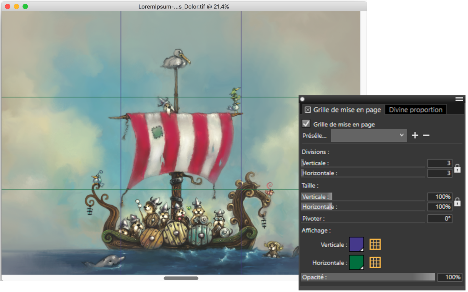

La Grille de mise en page permet de diviser facilement votre zone de travail pour que vous puissiez planifier votre composition. Par exemple, vous pouvez diviser votre zone de travail en tiers verticaux et horizontaux, afin d’utiliser la règle compositionnelle des tiers. Le panneau Grille de mise en page vous permet d’accéder aux paramètres de la grille, tels que le nombre de divisions, la taille, l’angle, la couleur et l’opacité. Vous pouvez les régler à mesure que vous travaillez et les enregistrer comme éléments prédéfinis pour de futurs dessins et peintures. Vous pouvez aussi modifier l’emplacement de la grille. Vous pouvez restaurer les paramètres par défaut de l’outil Grille de mise en page à tout moment.
La grille de mise en page permet également de diviser la zone de travail en sections de composition proportionnées selon la zone de travail. Cette grille non imprimable sert principalement à composer un travail avant de commencer à dessiner ou à peindre.
La grille de mise en page vous aide à composer des images. Œuvre réalisée par Chris Melby.

1 Cliquez sur Fenêtre Panneaux de composition Grille de mise en page.
Dans le panneau Grille de mise en page, assurez-vous que la case Grille de mise en page est cochée.
2 Suivez l’une des procédures indiquées dans le tableau suivant.
Action
Procédure
Définir le nombre de divisions verticales et horizontales
Dans la zone Divisions, saisissez les valeurs souhaitées dans les zones Verticale et Horizontale.
Pour lier les valeurs Verticale et Horizontale, cliquez sur le bouton Synchroniser les divisions .
Redimensionner la grille
Dans la zone Taille, ajustez les curseurs Verticale et Horizontale pour définir respectivement la hauteur et la largeur.
Pour obtenir un redimensionnement proportionné, cliquez sur le bouton Synchroniser les dimensions .
Changer l’angle de la grille
Saisissez une valeur en degrés dans la zone Pivoter pour définir l’angle.
Changer la couleur du quadrillage horizontal et vertical
Dans la zone Affichage, cliquez sur le sélectionneur de couleur Horizontale ou Verticale, et sélectionnez une couleur.
Changer l’opacité de la grille
Déplacez le curseur Opacité vers la gauche pour augmenter la transparence. Déplacez le curseur vers la droite pour augmenter l’opacité.
