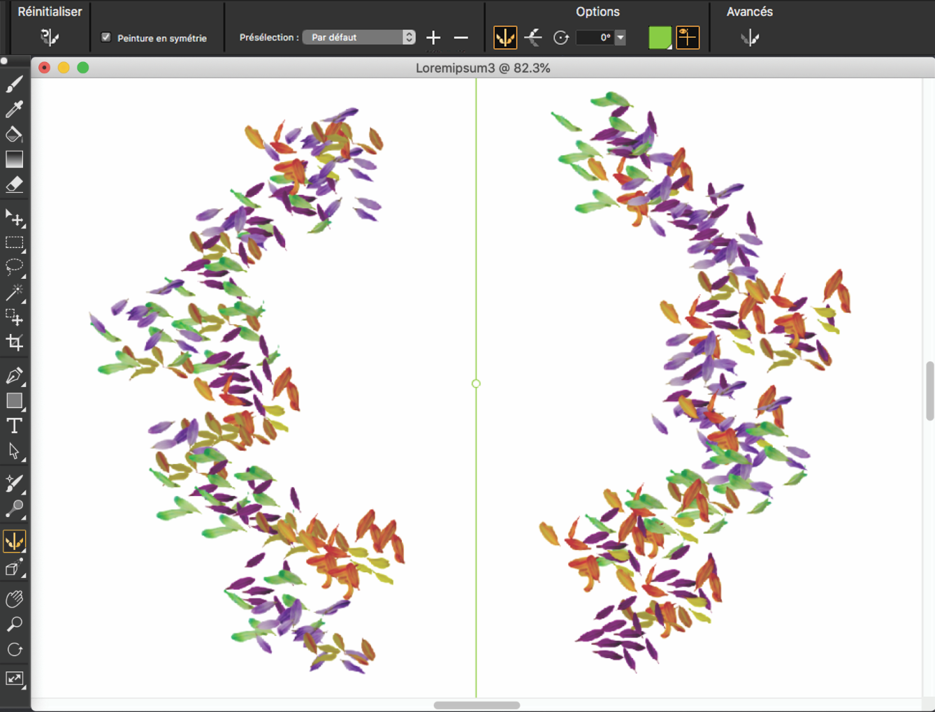

Corel Painter permet de créer une peinture symétrique à l’aide du mode Peinture en symétrie. Lorsque vous activez le mode Peinture en symétrie, un plan de symétrie apparaît dans la fenêtre de dessin et vous permet de peindre la moitié d’un objet, tandis que Corel Painter crée automatiquement une image symétrique du côté opposé de l’objet en reproduisant les coups de pinceau. Par exemple, pour peindre un visage symétrique, il vous suffit d’en peindre la moitié, et Corel Painter complète automatiquement l’autre moitié.
Dans le mode Peinture en symétrie, les coups de pinceau appliqués sur un côté du plan peuvent parfois avoir un aspect différent sur le plan opposé. Par exemple, si vous commencez la peinture en symétrie sur une zone de travail qui contient des coups de pinceau appliqués précédemment, les coups de pinceau symétriques se mélangent aux couleurs présentes sur la zone de travail. Par ailleurs, si vous appliquez des coups de pinceau aléatoires, tels qu’un jet, les coups de pinceau symétriques sont également appliqués de manière aléatoire.
La ligne verte au milieu de la fenêtre de document délimite le plan symétrique.
Vous pouvez positionner les plans de symétrie miroir horizontalement, verticalement ou à la fois horizontalement et verticalement dans la fenêtre du document. Vous pouvez également contrôler l’emplacement des plans symétriques en déplaçant ou en faisant pivoter les plans. Vous pouvez restaurer les paramètres par défaut de l’outil Peinture en symétrie à tout moment.

1 Cliquez sur le Sélecteur de pinceaux dans la barre Sélecteur de pinceaux
2 Cliquez sur une catégorie de pinceaux, puis sur une variante de style.
3 Cliquez sur le bouton du menu contextuel Options de trait dans la barre de propriétés, puis cliquez sur Peinture en symétrie .
4 Appliquez un coup de pinceau dans les plans à symétrie miroir.

Pour afficher ou masquer le plan de symétrie miroir lorsque vous peignez, appuyez sur Commande + Maj + M (macOS) ou Ctrl + Maj + M (Windows).
