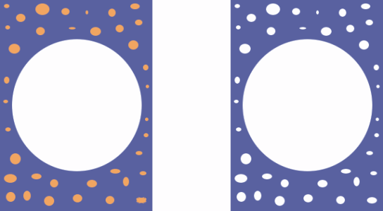

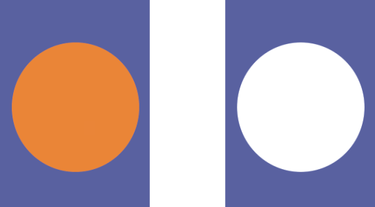

シェイプは、いろいろな方法で組み合わせ、特殊な効果を出すことができます。2 つ以上のシェイプを 1 つのシェイプに合成することができます。その結果できたシェイプは、一番上にあるレイヤーのシェイプ属性を継承します。シェイプに塗潰しが適用されている場合、重なり合っている領域は塗り潰されません。合成シェイプを使うと、あるシェイプに別のシェイプで穴を開けることができます。合成シェイプは、解除すれば元のシェイプに戻ります。
長方形と楕円形で合成シェイプを作成します。

シェイプと合成シェイプを組み合わせると、入れ子構造の合成シェイプになります。
合成されたシェイプを利用して、新しい合成シェイプを作成できます。
