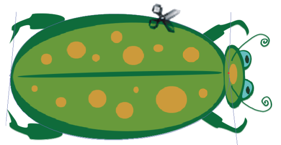

1 ツールボックスからはさみツール を選択します。
2 シェイプの切断箇所をクリックします (終点をクリックすることはできません)。
はさみツールのホットスポットは、カーソルの刃が交差している点です。交差している点を切り離す位置に重ねてクリックします。
はさみツール が一瞬閉じ、新しいアンカーポイントが 2 つ表示されます。
はさみツールの刃が交差している部分でパスを切断します。

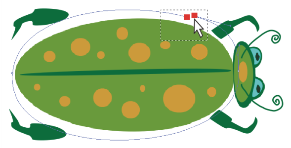

3 プロパティ バーのシェイプ選択ツール を選択し、新しいアンカー ポイントまたはセグメントをドラッグします。
新しいアンカーポイントは互いに重なっているので、両方が選択されます。シェイプ選択ツールで片方のポイントをドラッグしたいのに両方が移動してしまう場合は、ポイントの選択を解除し、一方のポイントを他の場所へドラッグします。
切断したパスは、移動することができます。

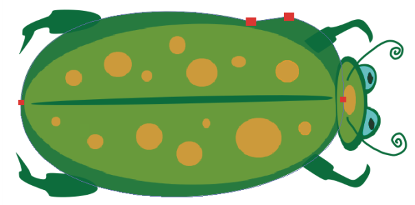

1 ツールボックスからシェイプ選択ツール を選択します。
2 連結したい 2 つのアンカーポイントを選択します。
両方のポイントを囲むようにドラッグするか、最初のポイントをクリックし、Shift キーを押しながら次のポイントをクリックします。
3 プロパティ バーで [編集] フライアウト ボタン をクリックし、[終点を連結] を選択します。
2 点間が直線で結ばれます。
シェイプ選択ツールを使用して、2 つの終点を選択します。
[終点を連結] コマンドで 2 つの終点を結びます。
