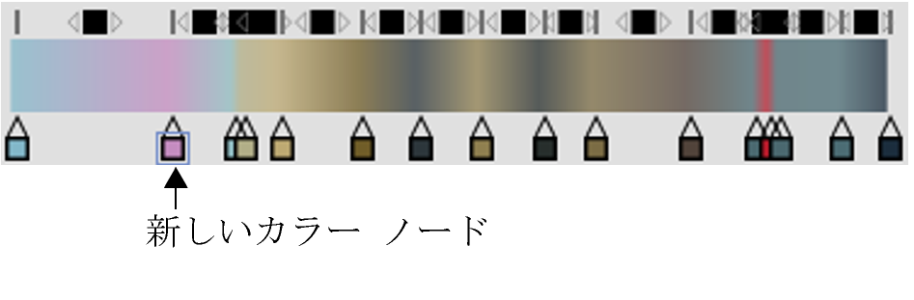

[グラデーションの編集] ダイアログ ボックスで、以下の表に示す作業を実行します。
カラー グラデーション バーで色を追加したい場所をクリックし、 [カラー] カラー ボックスをクリックし、カラー ピッカーで色を選択します。
ノードをカラー グラデーション バーに追加すると、新しい色がグラデーションに追加されます。
カラー グラデーション バー内のノードをクリックし、 [ノードの削除] をクリックします。
カラー グラデーション バー内のノードをドラッグします。
カラー グラデーション バー内のノードをクリックし、 [透明度] スライダを動かします。
[線形] チェック ボックスをオフにし、 [色範囲] スライダをドラッグして各ノードの位置で色が滑らかに遷移するように調整します。

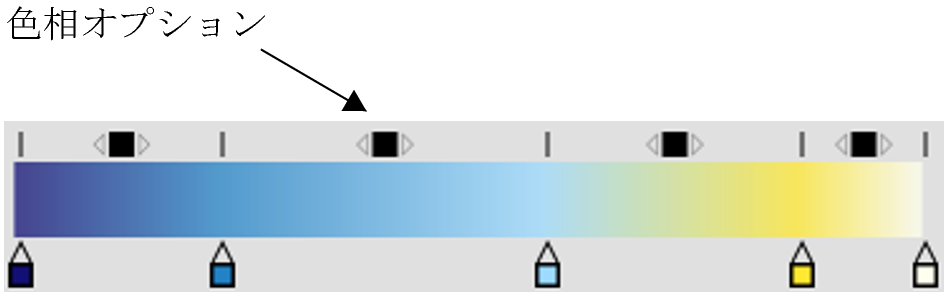

カラー グラデーション バーの上にある正方形のボックスをクリックします。
[色相] オプションを使用すると、その部分の色相のブレンド方法を変更できます。
[色のブレンド方法] 領域で以下のいずれかのオプションを選択します。
[RGB] - 2 色に含まれる赤、緑、青をブレンドします。
[カラー ホイールの時計回り] - カラーホイールの時計回りのパスに沿って終了ノードの色をブレンドします。
[カラー ホイールの反時計回り] - カラーホイールの反時計回りのパスに沿って終了ノードの色をブレンドします。
ヒント: 色の順序については、標準の [カラー] パネル ( 色相リングと 彩度/明度トライアングル) の 色相リングを見て確認してください。
