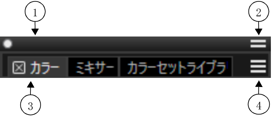

標準的なパレットには、ヘッダー バー (1)、パレットをパレット引き出しに変換できる [パレット引き出し] ボタン (2)、パネル タブ (3)、関連する一連のコマンドにアクセスできるパネル オプション (4) があります。

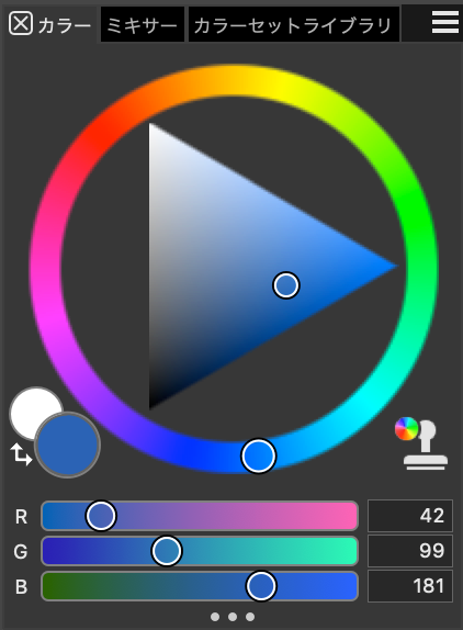

作業に関連するパネルや頻繁に使用するパネルをパレットに配置することで、作業効率を高めることができます。たとえば、1 つのカラー パレットに、カラー関連のすべてのパネルを表示することも、パネルを個別に表示することもできます。パレットには、1 つまたは複数のパネルを配置できます。
このパレットには、色に関係する 3 つのパネルがあります。[カラー]、[ミキサー]、[カラーセットライブラリ] です。パネルの内容にアクセスするには、そのパネルのタブをクリックします。
