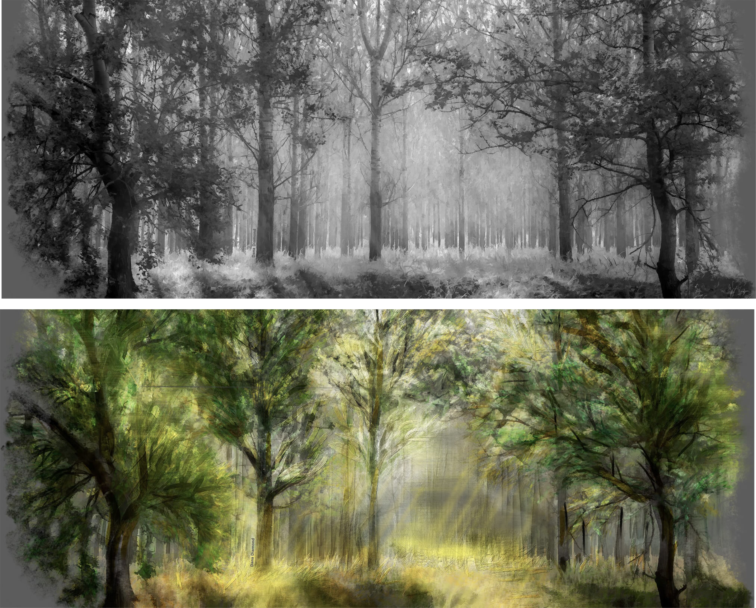

クローン着色を使用すると、現在選択されているカラーを、クローン ソースに関係なく任意のクローン ブラシに追加できます。着色を有効にすると、カラーをクローン ソースと動的に混ぜ合わせることができます。画像からカラーを採取するか、カラー ホイールの上にポインタを移動して、カラーを選択します。この多目的な技術は、クローン作成中にクリエイティブな操作が可能になり、その他の多くのシナリオ (テクスチャ、パターン、その他の画像コンテンツ) でも役立ちます。
クローン着色を使用すると、カラーを追加して、クローン ソースと混合できます。Dana Diamond によるアートワーク。
