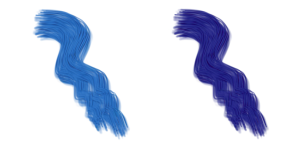

De gauche à droite : Trait avec et sans éclairage ambiant.
