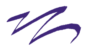

Grâce à l’option Rondeur, ce trait créé avec une plume donne un effet de calligraphie.

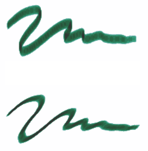

Application du Tremblement d’angle à un trait sans lissage (en haut) et avec lissage (en bas)

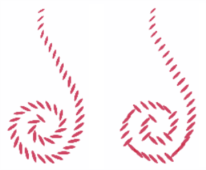

Traits pour lesquels le paramètre Portée est défini à 0º (à gauche) et à 180º (à droite)

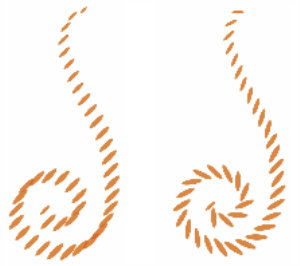

Traits pour lesquels le paramètre Pas est défini à 0º (à gauche) et à 90º (à droite)
