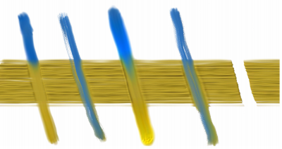

Humidité détermine l'humidité de la peinture sur la toile et permet d'ajuster la quantité de peinture prélevée par le pinceau. Des valeurs Humidité élevées augmentent la quantité de peinture prélevée par le pinceau.
Valeurs Humidité : Basse (à gauche), moyenne (au centre) et élevée (à droite)
Expression vous permet de faire varier l'humidité en utilisant votre stylet. Humidité minimale permet de spécifier la valeur d'humidité minimale de la peinture sur la toile.
Par exemple, si vous choisissez la pression comme expression, plus la force exercée sur le stylet est importante, plus la peinture est prélevée par le pinceau. Vous pouvez inverser l'effet de l'expression à l'aide du bouton Inverser
pour qu'une pression légère augmente l'humidité au lieu de la diminuer.
