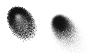

ブラシチップのタイプを選択すると、エアブラシから吹き付けられるペイントのエッジを変化させて、好みの柔らかさにできます。それぞれのブラシチップによって、適用するペイントのエッジが異なります。詳しくは、描点タイプを変更する.を参照してください。
水彩ブラシチップを使用したエアブラシのエッジ (左) と標準ブラシチップのエアブラシのエッジ (右)

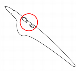

吹き付けるドットの色の濃さを変化させるには、これまでどおり [不透明度] を調節する方法もありますが、[細目-ホイール] バリアントなどの Corel Painter のエアブラシでは、スタイラス ペンのホイール コントロールを使用して調節することができます。本物のエアブラシでニードルを調節するように、ホイール コントロールを使用してエアブラシの液量、すなわち吹き付ける絵具の量を調節することができます。
ホイール コントロールを使用し、さまざまなエアブラシ スタイラス ペンの液量を調節できます。

| • | 液量を減らすには、スタイラス ペンのホイールを前に向かって回します。液量を増やすには、スタイラス ペンのホイールを後ろに向かって回します。 |
