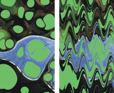

[マーブリング] 効果は、12 世紀にまでさかのぼる伝統的な技法に基づいて、イメージに大理石のような複雑な歪みを加えます。[マーブリング] 効果は、イメージをレーキ (くま手) でドラッグすることにより、溶けたアイスクリームとチョコレートをフォークでかき混ぜたような効果を出します。
[マーブリング] 効果の適用前 (左) と適用後 (右)
