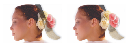

この例では、筆のイメージがレイヤーに含まれています。左の図では、筆のレイヤーは一番上に表示されています。右の図では、筆のレイヤーは一番下に表示されています。
