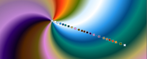

インタラクティブ グラデーション ツールでグラデーションを描画したら、書類ウィンドウでグラデーションを編集できます。インタラクティブ グラデーション コントロールが表示され、ある色から別の色への移行箇所に印が付けられます。グラデーションのサイズと方向は、書類ウィンドウで最初にクリックした場所、ドラッグする距離、ドラッグの方向によって決まります。グラデーションの塗潰しの各色は、インタラクティブ グラデーション コントロール上の正方形のノードで表されます。ノードの位置を変更するか、ノードを追加/削除するか、ノードの色を変更することによってグラデーションの外観を変更できます。
ノードをインタラクティブに編集して色を変更、新しい色を追加、またはグラデーションの位置と方向を調整。
サイズ、色のブレンドの方向、色、角度などのグラデーション属性を編集できます。

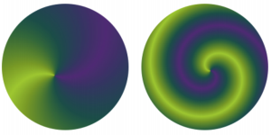

拡張プロパティ バー ([ウィンドウ]
をクリックして、[グラデーション] パネルを表示します。[螺旋グラデーション] ボタンをクリックし、以下のいずれかの操作を行います。
[グラデーション] パネルで [グラデーション角度の設定] スライダ
をドラッグするか、対応する数値ボックスに角度を入力します。 |
