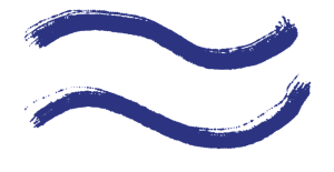

[滑らかさ] は、ブラシストロークの状態を制御します。値を低くすると、粗いブラシストロークになります。値を高くするとブラシストロークが滑らかになります。
smoothness
[滑らかさ] が 0% (上) および 100% (下) のブラシストローク

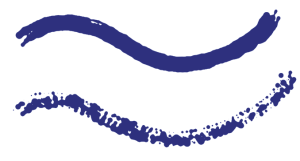

[ボリューム] では、ブラシストロークの奥行き、つまりイメージに適用される絵具の量を調節します。値を高くすると、ストロークが厚くなります。
[ボリューム] が 100% (上) および 500% (下) のブラシストローク

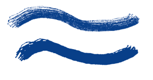

[ボリュームのジッター] では、ブラシストロークのボリュームの不規則性を調節します。値を 0 にすると、完璧に滑らかなブラシストロークになります。
[ボリュームのジッター] が 0% (上) および 100% (下) のブラシストローク

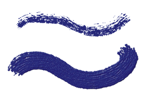

[サイズのジッター] では、ブラシストローク内のサイズの不規則性を調節します。値を 0 にすると、完璧に滑らかなブラシストロークになります。
[サイズのジッター] が 0% (上) および 100% (下) のブラシストローク

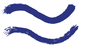

[ブリスル太さ] は、ブリスルの太さを制御します。値を高くすると、ブリスルがまとまり、滑らかなブラシストロークになります。値を低くすると、1 本 1 本のブラシストロークが見えるようになります。
[ブリスル太さ] が 3% (上) および 20% (下) のブラシストローク

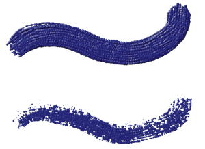

[ボリュームのジッター] では、ブリスルの高さ (長さ) の変化を調節します。値を 0 にすると、ブリスルがすべて同じ長さになります。
[ボリュームのジッター] が 0% (上) および 75% (下) のブラシストローク
