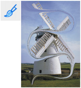

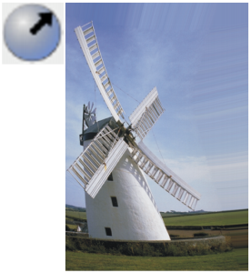

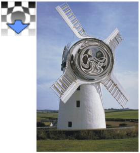

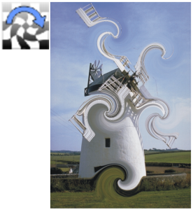

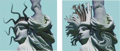

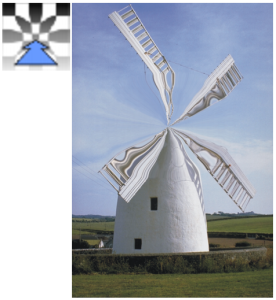

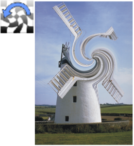

以下のいずれかのツールを使うことによりさまざまな変形効果を作成できます。
円形の歪みツールは、イメージを円形に歪めます。歪ませたい方向にドラッグします。円形の歪みツールを使用すると、[サイズ] と [間隔] の設定が無効になります。

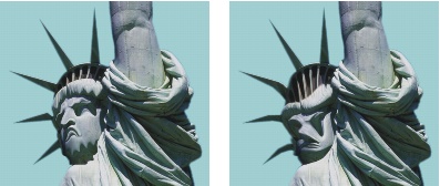

| • | [間隔] ― 歪みの点の間隔を調整します。 |
[間隔] を低く設定して作成したスムーズで連続的なストロークと (左)、高く設定して孤立させたストローク (右)

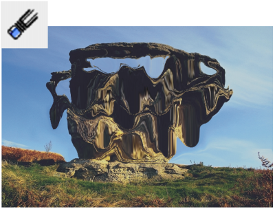

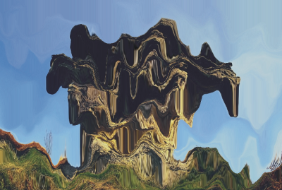

[レイン] はイメージを溶かします。
