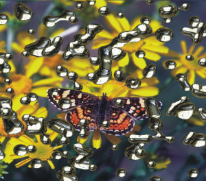

リキッドメタル ダイナミック プラグインは、レイヤー上に液体や金属でペイントします。「メタル」とは、材料が金属であることを意味するだけで、設定によっては水のような効果になります。
イメージの上に水滴を乗せれば、屈折による歪みが出ます。また、水銀のように流動する液体金属の塊も作成できます。[屈折度] スライダは、媒体の性質を調整し、水と金属の中間的な効果を作成します。ネガティブなメタルを使用して、メタルに穴を開けることもできます。
リキッドメタル ダイナミック プラグインは、液体金属や、反射率が低い液体を作成します。
メタルのストロークは、一連の水滴で構成されます。1 つまたは複数の水滴を選択し、移動させたり、属性を変更することができます。

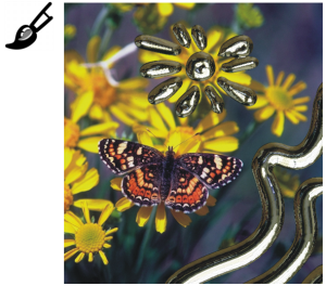

リキッドメタル ツール
リキッドメタルを適用するには、ブラシツール、円形ドロップ ツール、[レイン] 機能を使用します。ブラシや水滴のサイズを調整できます。デフォルトではブラシツールが選択されています。ブラシツールを使用すると、リキッドメタルでペイントできます。円形ドロップ ツールを使うと円形のリキッドメタルが作成されます。[レイン] 機能は、レイヤー上にメタルの水滴を振りまきます。

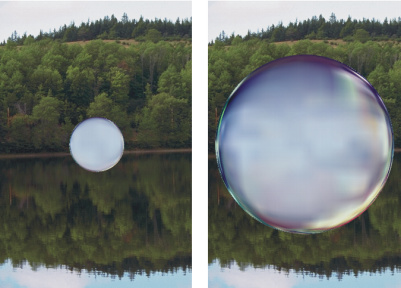

[サイズ] ― ブラシツールまたは [レイン] を使用して作成した水滴を選択して、直径を変更します。円形ドロップ ツールには影響しません。 |

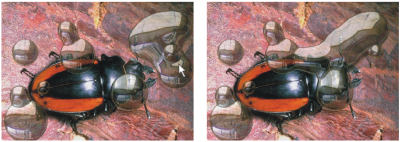

[間隔] ― ブラシツールで作成する水滴間の間隔を調節します。 |
間隔の狭いストローク (左) では水滴がつながります。間隔の広いストローク (右) では個々の水滴が独立しています。
値を 100% 未満にすると水滴が「乾いた」ように小さくなります (左)。値を 100% より高くすると、可視範囲が水滴の円を超えて外側まで拡がります (右)。

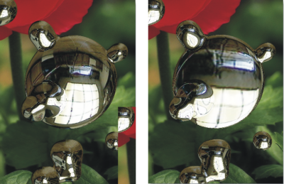

[スムーズ] ― 境界範囲を変更します。この境界範囲によって、隣接する水滴どうしが合体するかどうかが決まります。 |
[スムーズ] スライダの値を低くして個々の水滴を区別したイメージと (左)、値を高くして水滴をくっつけたイメージ (右)

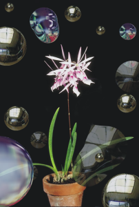

[レンダリング] 領域で、[マップ] リスト ボックスから以下のいずれかのメタル タイプを選択します。 |
[量] ― [屈折] スライダで設定されている効果の度合いを調整し、レイヤー内のすべての水滴に適用します。水のような効果を作成するには、[量] を –0.5 に設定します。これにより、水滴の下にあるイメージが大きく見えます。 |
[量] スライダを右端または左端まで移動すると、[反射] と [屈折] が逆になります。

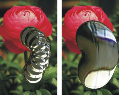

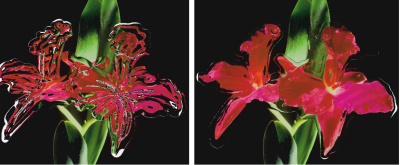

[屈折] ― 水滴の外観を調整します。このスライダは、反射と屈折の段階を表します。 |
屈折度を低くすると反射率が高くなります (左)。屈折度を高くすると透明で反射率が低い液体になります。[屈折] を 100% 近くにすると、メタルが透明になります。水滴は、水または油のような外観になります (右)。

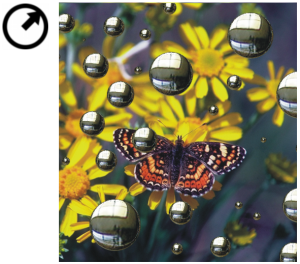

[リキッドメタル] ダイアログ ボックスで、 [レイン] をクリックします。その後、水滴が降るのを停止するには、イメージ内の任意の場所をクリックします。
[スムーズ] と [サイズ] の設定値が高い場合は、クリックした後もしばらく動作が続くことがあります。

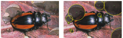

[リキッドメタル] ダイアログ ボックスで、[ハンドルの表示] チェック ボックスをオンにします。 |
[ハンドルの表示] チェック ボックスをオンにすると、水滴の円と中心が表示されます (右)。

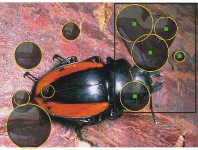

[ハンドルの表示] チェック ボックスがオンになっている場合は、水滴の中心のハンドルをクリックします。ハンドルが表示されていない場合は、水滴の任意の箇所をクリックします。
Shift キーを押しながら、追加する水滴をクリックします。
Shift キーを押しながら、削除する水滴をクリックします。
水滴を選択すると、中心ハンドルが塗り潰された状態に変わります。
選択したい水滴上をドラッグします。

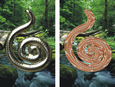

[リキッドメタル] ダイアログ ボックスの [マップ] リスト ボックスで [クローンソース] を選択します。 |
クローンソースが指定されていない場合は、Corel Painter は現在選択されているパターンを反射マップとして使用します。
同じメタルでも、反射マップとしてパターンを使用すると外観が変化します。
