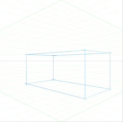

印刷されない遠近ガイドを表示して、ビューから後退または消滅する効果をオブジェクトに与えることができます。遠近ガイドは不要になったときには非表示にできます。

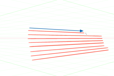

遠近ガイド付きストロークによって、ストロークが最も近い消失点を向くように制限されます。
