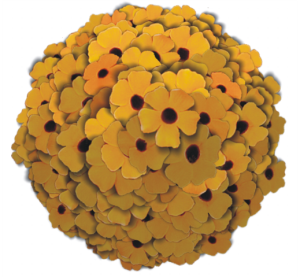

[エレメントの配置] 効果は、ブラシ描点を自動的にイメージに追加します。[イメージホース] ブラシバリアントと一緒に使用すると特に便利です。詳しくは、イメージホースを使用する.を参照してください。
イメージホースを使って [エレメントの配置] を適用した例

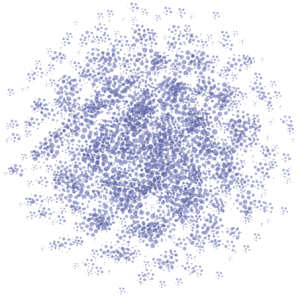

[エレメントの配置] 効果は、長方形の選択範囲内に仮想球体を作成します。選択範囲が正方形の場合は、正円の球体になり、選択範囲が長方形の場合は、楕円の球体になります。
球体上のランダムな位置に多数のポイントが作成されます。次にポイントの間隔が調整され、各ポイントにブラシの描点が配置されます。各描点の外観は、球体上の配置位置によって異なります。
ブラシを使って [エレメントの配置] を使用した例
