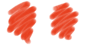

[水分量] 設定が低い (左) および高い (右) ブラシストローク

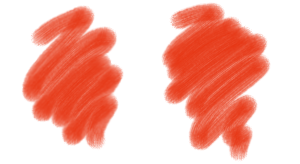

水の [粘り] が小さい (左) および大きい (右) ブラシストローク

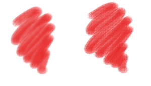

[蒸発率] が低い (左) および高い (右) ブラシストローク

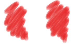

[流れ抵抗] が低い (左) および高い (右) ブラシストローク

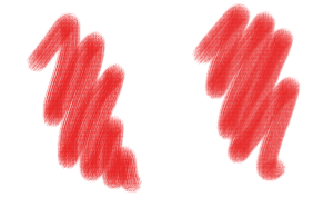

[定着率] が低い (左) および高い (右) ブラシストローク
