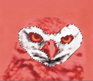

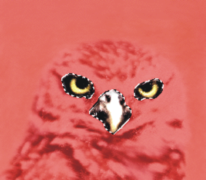

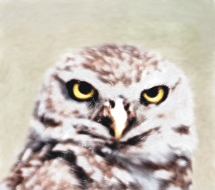

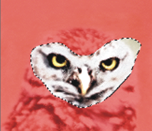

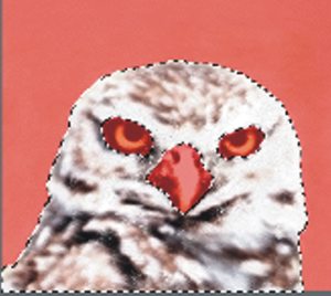

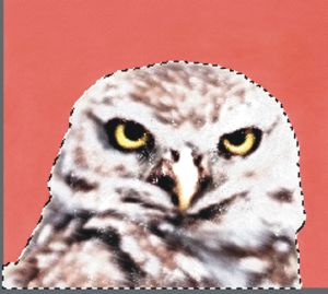

以下のようなフクロウのイメージで、目、くちばし、輪郭など個別に作業できるよう、それぞれのパーツごとに選択範囲を作成して保存します。これらのイメージで選択範囲がはっきりとわかるようにするため、各選択範囲をチャンネルに保存し、再読み込みし、赤のオーバーレイとして表示します。詳しくは、チャンネルの表示/非表示を切り替えるには.を参照してください。
くちばしや目を除外する正確な「顔」の選択範囲を作成する方法について、以下に詳しく順を追って説明します。顔の精確な選択範囲を作成するには、ブラシストロークを制御し、効果を制限する必要があります。
なげなわツールを使用して、だいたいの顔の選択範囲を描画します。ここで選択された範囲には、くちばし、目、および多少の背景部分が含まれています。
