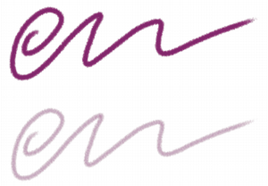

不透明度は、下にあるピクセルをブラシ ストロークで塗り潰したり重ね塗りする濃さを調節します。

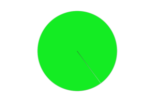

角度や厚みなどのブラシ属性を画面上で動的に設定することもできます。画面上の書類ウィンドウに円が表示され、イメージのコンテキスト内でブラシのサイズおよびシェイプを設定することができます。

| 不透明度を設定するには |
| 1 | ツールボックスで ブラシ ツール をクリックします。 |
| 2 | ブラシ セレクタ バーの [ブラシ セレクタ] をクリックします。 |
| 3 | [ブラシ ライブラリ] パネルで、ブラシ カテゴリをクリックし、ブラシ バリアントをクリックします。 |
| 4 | プロパティバーで、[不透明度] スライダ を動かすか、[不透明度] ボックスにパーセント値を入力します。 |
| [不透明度] 設定を低くすると着色濃度が薄くなり、下にある色が透けます。不透明度を高くすると、ストロークが濃くなり、下のピクセルが見えなくなります。 |
使用する手法や描点の種類によっては、不透明度を調節できない場合があります。
ブラシ ツールがアクティブになっている場合は、数字キーで不透明度を設定できます。各数字キーはそれぞれ、固定のパーセンテージに対応しています。たとえば、1 キーは 10%、5 キーは 50%、0 キーは 100% の不透明度を指定できます。

| 画面上のブラシ属性を設定するには |
| • | 以下の表を参考にして操作を行います。 |
Command + Option (macOS) または Ctrl + Alt (Windows) を押したまま、十字カーソルをドラッグして、書類ウィンドウに半径の円を表示します。円が目的のサイズに設定されるまでドラッグしてから、スタイラスまたはマウス ボタンを離します。
Command + Option (macOS) または Ctrl + Alt (Windows) を押したまま、十字カーソルをクリックして、書類ウィンドウに半径の円を表示します。スタイラスまたはマウスの左ボタンを押しながら、キーを離し、Command キー (macOS) または Ctrl キー (Windows) を 1 回押して、イメージ ウィンドウ内の不透明な円をドラッグして、円を目的の不透明度に設定してから、スタイラスまたはマウス ボタンを離します。
Command + Option (macOS) または Ctrl + Alt (Windows) を押したまま、十字カーソルをクリックして、書類ウィンドウに半径の円を表示します。スタイラスまたはマウスの左ボタンを押しながら、キーを離し、Command キー (macOS) または Ctrl キー (Windows) を 2 回押して、書類ウィンドウ内の厚みのある円をドラッグして、円をブラシの厚みに設定してから、スタイラスまたはマウス ボタンを離します。
Command + Option (macOS) または Ctrl + Alt (Windows) を押したまま、十字カーソルをクリックして、書類ウィンドウに半径の円を表示します。スタイラスまたはマウスの左ボタンを押しながら、キーを離し、Command キー (macOS) または Ctrl キー (Windows) を 3 回押して、書類ウィンドウ内の角丸をドラッグして、円を希望する角度に設定してから、スタイラスまたはマウス ボタンを離します。
