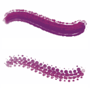

[間隔] では、ストロークを構成する描点の間の距離を調節します。[最小間隔] スライダを使用して、描点間の最小間隔をピクセル値で指定します。点線や破線など、ストロークを不連続にする場合は、[最小間隔] を調節します。それぞれの点またはダッシュは 1 つの描点です。
[最小間隔] が 2.0 (上) と 10.5 (下) のブラシストローク
