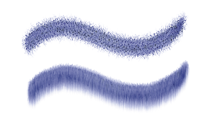

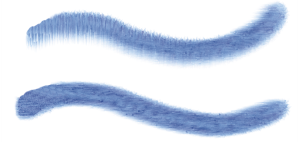

[水分量] スライダでは、絵具の希釈度と広がりを調節します。[水分量] を増やすと、描画されるストロークは広範囲に広がり、ブラシの毛の流れが消えます。
wetness
[水分量] が 0 (上) および 40 (下) のブラシストローク

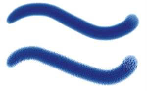

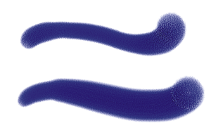

[ピックアップ] スライダでは、イメージをぼかすときに乾燥した絵具を拾う量を調節します。値を低くすると絵具が混ざったり溶け出すことはなく、高くすると絵具が溶け出します。
pickup
[ピックアップ] が 0% (上) および 100% (下) のブラシストローク

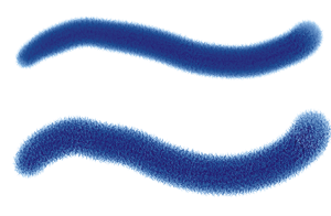

[乾燥速度] スライダでは、イメージをぼかすときに水彩が乾く速度を調節します。値を低くすると大きく広がり、高くすると広がりが抑えられます。
[乾燥速度] が 1% (上) と 50% (下) のブラシストローク

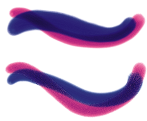

[蒸発限度] スライダでは、ぼかすことのできる最小水分量を調節します。値を低くすると大きく広がり、高くすると広がりが抑えられます。
Evaporation threshold
[蒸発限度] が 1% (上) と 50% (下) のブラシストローク

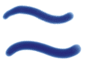

[ぼかし量] スライダでは、ぼかす絵具の量を調節します。値を高くすると、ストロークの輪郭部分がテクスチャの凹凸に合わせてにじみ、吸水性の高い湿った用紙にペイントしたような仕上がりになります。値を低くすると、乾燥した用紙にペイントしたような仕上がりになります。
diffuse amount
[ぼかし量] が 0% (上) と 8% (下) のブラシストローク

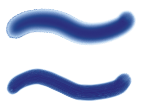

[キャピラリ] スライダでは、ぼかしにおける凹凸の効果を調節します。値を低くすると、滑らかな輪郭になります。
[浸み込み粗さ] スライダでは、乾燥時に絵具が凹凸に浸透する程度を調節します。[キャピラリ] および [浸み込み粗さ] の両方のスライダを低くすると、凹凸の効果を減少させることができます。
grain soak in
