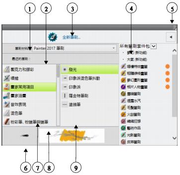

圈起來的數字可對應至下表中的數字,下表在於說明「筆刷選取器」的主要元件。
您還能夠以浮動面板的方式來使用「筆刷選取器」,讓您在繪圖時將它保持開啟,以便快速輕鬆地存取筆刷。有關將面板分組、調整大小及固定的詳細資訊,請參閱重新排列面板與綜合面板.
