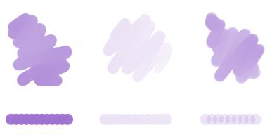

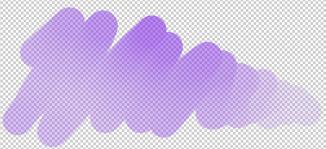

釉彩不同於「筆刷」不透明度 (「視窗」>「筆刷控制面板」>「不透明度」),後者控制的是每個筆尖 (或其他筆刷類型的鬃毛) 的不透明度。如果將「釉彩」設為 20%,單一筆刷筆觸的不透明度就絕不會超過 20%。在該 20% 的範圍內,您可以指定每個筆尖的不透明度從 1% 到 100%。例如,如果您將筆尖不透明度設為 100%,則筆刷筆觸沈澱的顏料還是只有所選色彩的 20%。筆刷不透明度可讓您逐漸增加至所選色彩,而「釉彩」會決定是什麼色彩。筆刷不透明度越低,以單一筆刷筆觸增加至「釉彩」所指定顏色的速度就越遲緩。
(左) 100% 筆刷不透明度、100% 釉彩;(中) 100% 筆刷不透明度、20% 釉彩。在單一筆刷筆觸中塗過相同區域時,色彩不會增加;(右) 20% 筆刷不透明度、100% 釉彩。在單一筆刷筆觸中塗過相同區域時,色彩會增加。

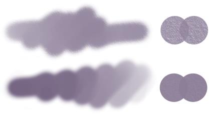

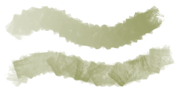

不過,您可以將紋路加入「釉彩」筆刷,就可以看到重疊處。
100% 釉彩和 (上) 100% 紋路、(下) 50% 紋路的單一筆刷筆觸

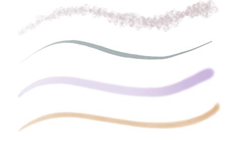

釉彩非常適合搭配以下筆尖類型:(由上到下) 擷取、圓形、計算圓形、鬃毛

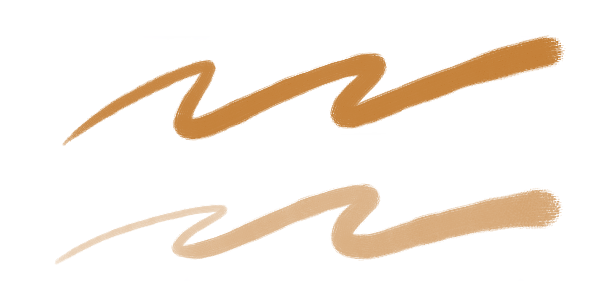

「最小釉彩」設定代表「釉彩」設定的百分比,且必須連結至表現才會產生效果。例如,如果您選擇「壓力」表現,並將「釉彩」設為 100%,「最小釉彩」設為 10%,則每次在筆刷筆觸套用壓力時,不透明度都會在 10% 到 100% 之間變化。
「釉彩」設為 100%、(上)「最小釉彩」設為 80% 及 (下)「最小釉彩」設為 20% 的筆刷筆觸

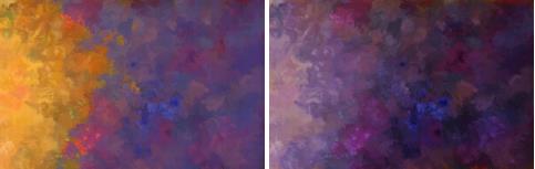

移動「釉彩抖動」滑桿。
(左)「釉彩抖動」設為 95% 和 (右)「釉彩抖動」設為 20% 的筆刷筆觸

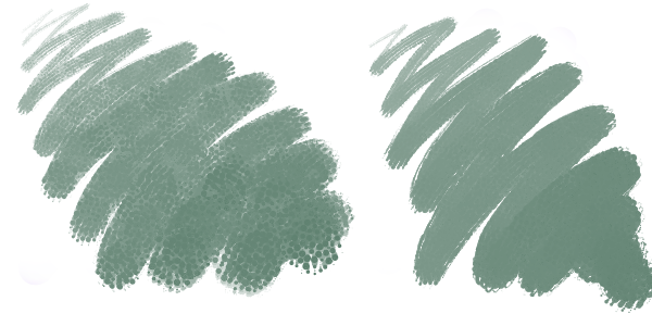

移動「平滑度」滑桿。
「釉彩抖動」設為 100%、(上)「平滑度」設為 100% 及 (下)「平滑度」設為 10% 的筆刷筆觸
