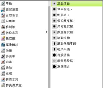

筆刷選取器列
屬性列的最左邊是 [筆刷選取器] 列,可讓您開啟 [筆刷] 材料庫面板。[筆刷] 材料庫面板含有驚人的 Corel Painter 筆刷類別和筆刷變體,例如 [仿真水彩筆刷] 類別及其變體。
「刷選取器」列 (左) 可讓您選擇筆刷類別和筆刷變體 (右)。

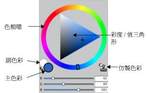

色彩面板
在螢幕右上角,您會看見大型且美麗的 [色彩] 面板,可讓您選擇色彩。您可以使用「色相環」和「彩度/值三角形」來選擇色彩。不過如果您習慣使用數字來混合色彩,可以調整位於 [色相環] 下方的三個滑桿。只要按一下 [色彩] 面板右側的面板選項按鈕,您就可以將滑桿設定為顯示 [紅色]、[綠色]、[藍色] 或顯示 [色相]、[彩度] 和 [值]。
[色彩] 面板上還有一個 [仿製色彩] 按鈕,這個控制項非常有用,可讓您利用來源影像中的色彩進行繪製。[色彩] 面板左側為 [主色彩] 色票 [副色彩] 色票 。Corel Painter 中的色彩色票的操作方式與 Photoshop 中的前景和背景色彩方塊的操作方式不同。若要更改色彩,您可以按兩下 [主色彩] 色票或 [副色彩] 色票,然後選擇 [色相環] 上的新色彩。也可以在 [彩度/值三角形] 中按一下來選取新的染色或濃度。您可以使用副色彩建立漸層或使用筆刷繪製一個以上的色彩。有別於 Photoshop 中的背景色彩,副色彩並不會影響畫布。
隨著導覽進行之前,請按一下 [主色彩] 色票來選取它。
「色彩」面板
在 Corel Painter 中,您可以拖曳面板右下角的控制點,藉以調整 [色彩] 面板的大小。調整 [色彩] 面板的大小,可讓您更精確地選取色彩。
