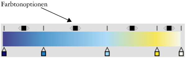

Dem Verlauf wurde eine neue Farbe hinzugefügt, indem dem Farbverlaufsbalken ein Knoten hinzugefügt wurde.
