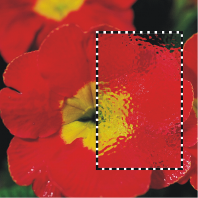

Das dynamische Plugin Riffelglas-Effekt erstellt eine Ebene, mit der der Eindruck erzeugt wird, das Bild befände sich hinter geriffelten Glas. Sie können die Ebene im Dokument verschieben, um den Riffelglas-Effekt über verschiedenen Bildteilen zu betrachten.
Ein Bildausschnitt, auf den der Riffelglas-Effekt angewendet wurde

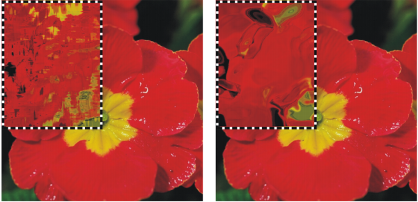

Die dynamische Ebene Riffelglas-Effekt bei Verwendung der Option Papier (links) und bei Verwendung der Option Luminanz des Bilds (rechts) als Verschiebungsursprung
