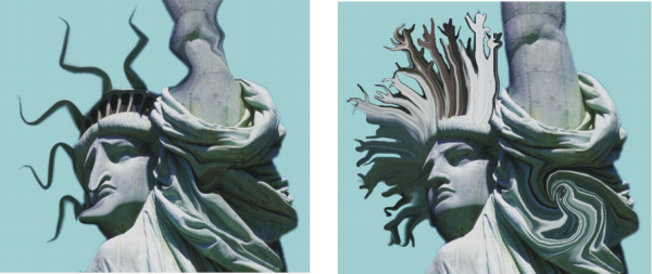

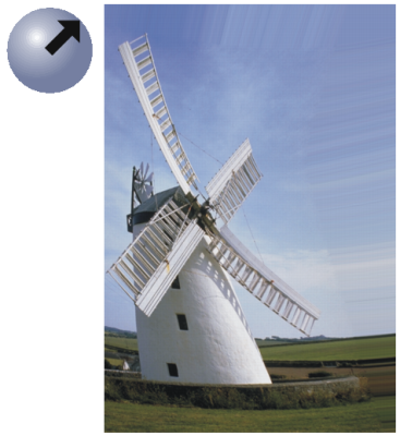

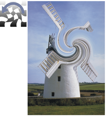

Das Werkzeug Kreisförmige Verzerrung erzeugt kreisförmige Verzerrungen. Ziehen Sie in die Richtung, in die die Verzerrung verlaufen soll. Die Einstellungen Größe und Abstand haben keine Wirkung auf das Werkzeug Kreisförmige Verzerrung.

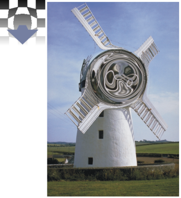

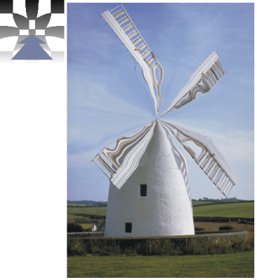

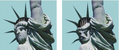

Das Werkzeug Einbuchtung zieht das Bild nach innen zusammen.

Beispiele für die Wirkung des Reglers Größe auf die Verzerrung

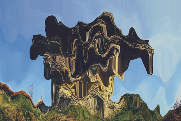

Klicken Sie im Dialogfeld Flüssigkeitslinse auf Regen, und klicken Sie dann auf das Bild, um den Regen anzuhalten.
Wenn die Regler Glätten und Größe sehr hoch eingestellt sind, werden möglicherweise nach dem Klicken noch ein paar Regentropfen aufgetragen.

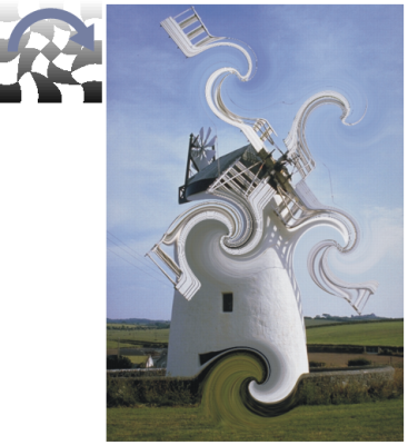

Das Werkzeug Regen bringt das Bild zum Schmelzen.

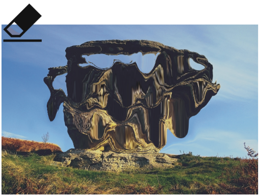

| So widerrufen Sie Verzerrungen der Flüssigkeitslinse |

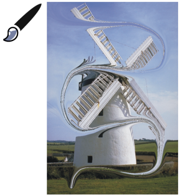

| 1 . | Wählen Sie im Dialogfenster Flüssigkeitslinse das Radiererwerkzeug |
| 2 . | Verwenden Sie die Regler Größe, Abstand und Glätten, um die Einstellungen für das Werkzeug Radierer zu ändern. |
| Bei höheren Einstellungen des Reglers Glätten entstehen sanftere Übergänge zwischen den verzerrten Bildbereichen und den Bereichen, in denen die Verzerrung entfernt wurde. |
| 3 . | Ziehen Sie den Mauszeiger im Dokumentfenster. |
| Das ursprüngliche Bild kommt nach und nach darunter zum Vorschein. |
