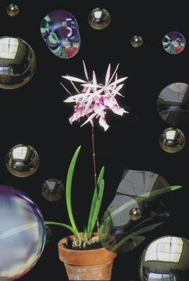

Mit dem dynamischen Plugin Flüssiges Metall können Sie in einer Ebene mit Flüssigkeit und Metall malen. Im vorliegenden Text wird das aufgetragene Medium als "Metall" bezeichnet, auch wenn der eingestellte Effekt vielleicht eher nach Wasser aussieht.
Sie können Flüssigkeitstropfen anwenden, die das darunter liegende Bild mittels Brechung verzerren. Darüber hinaus können Sie glänzende Metallkügelchen erzeugen, die zusammenfließen und sich wie Quecksilber bewegen. Mit dem Regler Brechung wird der Unterschied zwischen Wasser und Metall festgelegt, sodass Sie jeden Zustand zwischen diesen beiden Extremen erzeugen können. Mit negativen Werten können Sie auch Löcher im Metall erzeugen.
Das dynamische Plugin Flüssiges Metall erzeugt entweder flüssiges Metall oder eine transparente Flüssigkeit mit lichtbrechenden Eigenschaften.

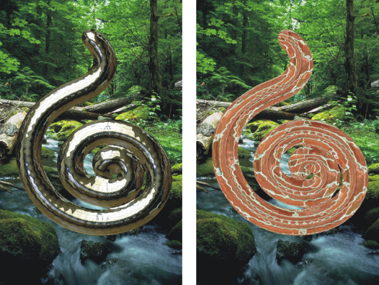

Metallische Oberflächen reflektieren stark. Sie können das Aussehen der Oberflächen anpassen, indem Sie einen Klonursprung oder ein Muster als Reflexions-Map auswählen. Weitere Informationen finden Sie unter Bilder klonen und aufnehmen und Muster.

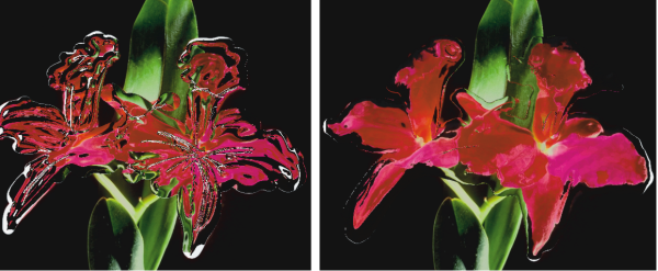

Stärke: Bestimmt die Ausprägung des Metalleffekts (die sich durch den Regler Brechung ergibt) für alle Tropfen, die sich innerhalb der Ebene befinden. Um den Eindruck einer wässrigen Flüssigkeit zu erzeugen, stellen Sie den Regler Stärke auf -0,5 ein. Diese Einstellung bewirkt, dass die Tropfen darunter liegende Bildbereiche vergrößern. |
Reflexion und Brechung werden umgekehrt, wenn Sie den Regler Stärke zu einem der beiden Enden verschieben.

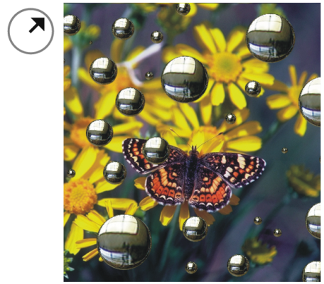

Klicken Sie im Dialogfeld Flüssiges Metall auf Regen, und klicken Sie dann auf das Bild, um den Regen anzuhalten.
Wenn die Regler Glätten und Größe sehr hoch eingestellt sind, werden möglicherweise nach dem Klicken noch ein paar Regentropfen aufgetragen.

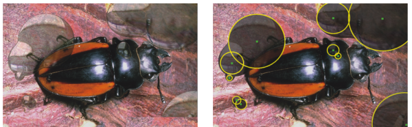

Wenn die Option Griffe einblenden aktiviert ist (rechts), können Sie Umfang und Mittelpunkt der einzelnen Tropfen sehen.

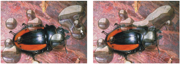

Wählen Sie im Dialogfeld Flüssiges Metall das Werkzeug Tropfen auswählen und wählen Sie die Tropfen aus, die Sie verschieben möchten. |
Ziehen Sie den Mittelpunkt eines der Tropfen, um die ausgewählte Gruppe zu verschieben.

Wenn kein Klonursprung angegeben wird, verwendet Corel Painter das aktuelle Muster als Reflexions-Map.
Wenn ein Muster als Reflexions-Map verwendet wird, verändert das Metall sein Aussehen.
