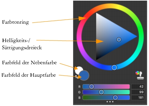

Bedienfeld Farbe
Oben rechts auf dem Bildschirm sehen Sie das große, wunderschöne Bedienfeld Farbe, über das Sie Farben auswählen können. Die Auswahl der Farben erfolgt über den Farbtonring und das Helligkeits-/Sättigungsdreieck. Wenn Sie die Farben lieber anhand von Zahlenwerten mischen, können Sie die drei Regler unterhalb des Farbtonrings verwenden. Durch Klicken auf die Schaltfläche für die Bedienfeldoptionen rechts im Bedienfeld Farbe können Sie die Regler auf Rot, Grün und Blau oder Farbton, Sättigung und Wert einstellen.
Im Bedienfeld Farbe befindet sich auch die Schaltfläche Originalfarbe verwenden, eine hilfreiche Einstellung zum Malen mit Farben aus einem Ursprungsbild. Links im Bedienfeld Farbe befinden sich die Farbfelder Hauptfarbe und Nebenfarbe . Die Farbfelder in Corel Painter funktionieren anders als die Quadrate für die Vordergrundfarbe und die Hintergrundfarbe in Photoshop. Um die Farbe zu ändern, können Sie auf das Farbfeld Hauptfarbe oder Nebenfarbe doppelklicken und dann im Farbtonring eine neue Farbe auswählen. Sie können auch auf das Helligkeits-/Sättigungsdreieck klicken und eine neue Tönung oder Schattierung wählen. Sie können Nebenfarben zum Erstellen von Verläufen oder zur Verwendung von Malwerkzeugen mit mehr als einer Farbe nutzen. Im Unterschied zur Hintergrundfarbe in Photoshop verändert die Nebenfarbe die Arbeitsfläche nicht.
Bevor Sie nun fortfahren, klicken Sie auf das Farbfeld Hauptfarbe, um es auszuwählen.
Bedienfeld Farbe
In Corel Painter können Sie die Größe des Bedienfelds Farbe verändern, indem Sie den Griff unten rechts im Bedienfeld entsprechend ziehen. Wenn Sie die Größe des Farbbedienfelds ändern, können Sie Farben exakter bestimmen.

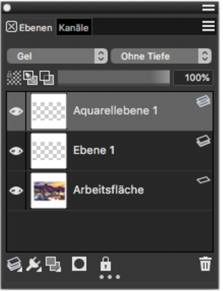

Ebenen, Masken und Kanäle
Sie können in Corel Painter Photoshop-Dateien mit pixelbasierten Ebenen und Ebenenmasken öffnen. Sie können auf Ebenen und Ebenenmasken zugreifen und sie bearbeiten, indem Sie das Bedienfeld Ebenen wie in Photoshop verwenden. Bei den Dateien, die Sie in Corel Painter verwenden, bleiben viele Kanäle intakt.
layers panel
Bedienfeld Ebenen
Ebenenstile in Photoshop
Stellen Sie beim Verwenden von Photoshop-Ebenenstilen wie Schlagschatten sicher, dass Sie die Photoshop-Originaldatei in Ihrem Archiv sichern, bevor Sie die Ebenenstil-Informationen umwandeln. Speichern Sie deshalb aktive Ebenenstile im Photoshop-Dateiformat (PSD) und speichern Sie dann eine weitere Kopie dieser Datei. Wandeln Sie in der neuen Datei die Ebenenstil-Informationen in pixelbasierte Ebenen um, bevor Sie sie in Corel Painter importieren.
Um eine Ebene mit einem Schlagschatten-Ebenenstil umzuwandeln, klicken Sie auf die Ebene und wählen Sie dann Ebenen Ebenenstil Ebene erstellen. Achtung: Einige Effekte können nicht mit Standardebenen reproduziert werden.
