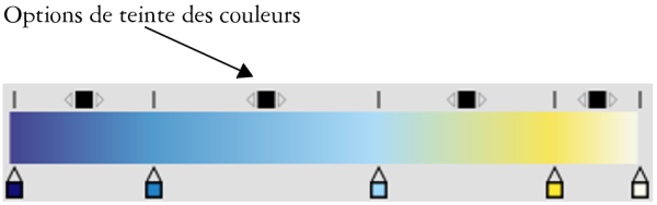

3 . | Dans la boîte de dialogue Modifier le dégradé, suivez l’une des procédures indiquées dans le tableau suivant. |
Cliquez dans la barre des couleurs à l’endroit où vous souhaitez ajouter une couleur, puis sur la case Couleur et choisissez une couleur dans le sélecteur de couleurs.
Cliquez sur un point nodal dans la barre des couleurs, puis sur Supprimer le point nodal.
Désactivez la case à cocher Linéaire, puis faites glisser le curseur Couleur pour régler le lissage des couleurs au niveau de chaque point nodal.
Les options Teinte des couleurs permettent de modifier la teinte du mélange pour un segment donné. Sélectionnez l’une des options suivantes dans la zone Méthode de fusion des couleurs :
Conseil : Pour mieux comprendre ce concept, ouvrez le panneau Couleurs standard (Teinte et Triangle Saturation/Luminosité) et observez l’ordre des couleurs dans la Teinte.
Appuyez sur Option et cliquez (macOS) ou appuyez sur la touche Alt et cliquez (Windows) dans la barre des couleurs.
