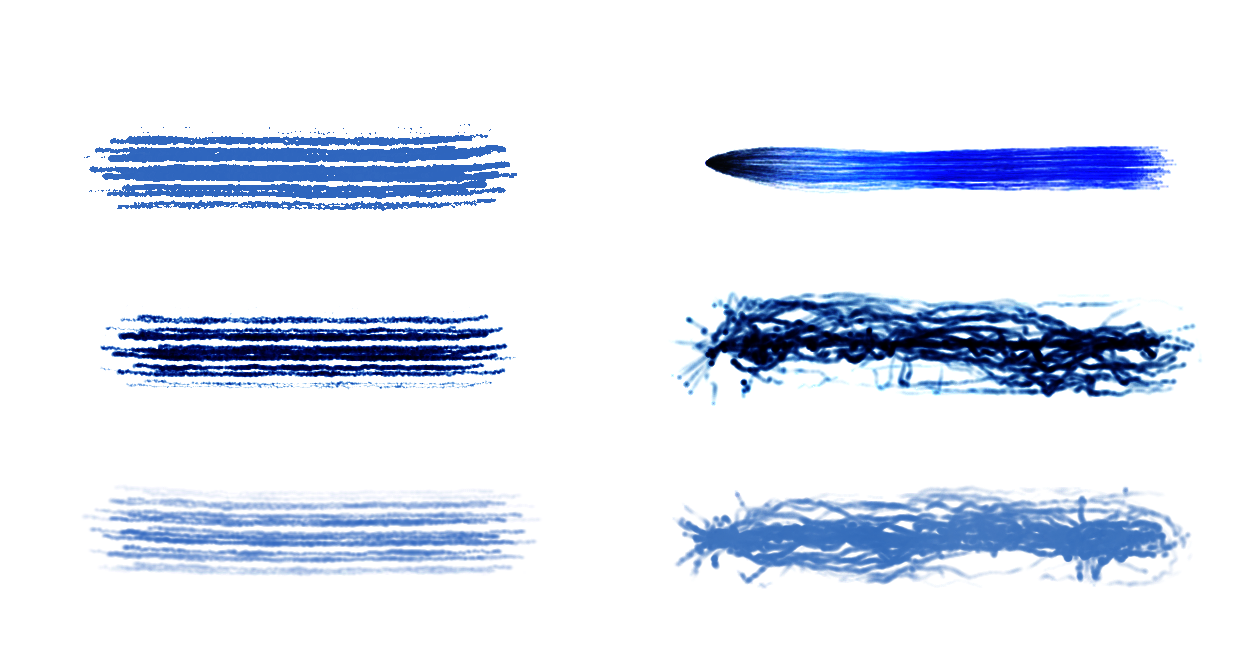

動態斑紋可使用分離的色彩圓點或斑紋來產生連貫的筆刷筆觸。筆刷筆觸中的斑紋極富動感 — 斑紋產生於繪製時 。
含有鬃毛筆刷 (左) 及微粒筆刷 (右) 的動態班紋比刷筆觸。

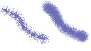

您可以移動「最小尺寸」滑桿,指定要讓表現套用的斑紋大小變化範圍。此設定代表「大小」設定的百分比。例如,若您將斑紋大小連結至壓力,並將「最小尺寸」設為 20 %,「大小」設為 70%,則在筆刷筆觸期間套用壓力時,斑紋大小會在 20% 到 70% 之間變化。
大小為 14% (左) 及 95% (右) 的動態斑紋流線筆刷筆觸
