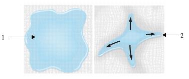

您可以選擇現有的 [仿真水彩] 筆刷變體,然後手動啟用流程圖。您也可以調整筆刷的流量阻抗,以加強流程圖的相互作用。流量阻抗可讓您控制流程圖表面或紙張材質影響水流方向的程度。
當流量阻抗設為低時,水彩會自由地在畫布上流動 (1),而當流量阻抗設為高時,水彩就會滯留 (2)。
