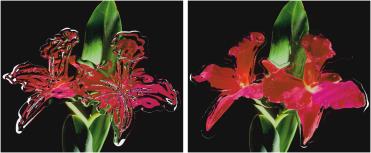

| • | 體積 — 調整周圍沿線的可視性 |
降低體積到 100% 以下將縮小水滴的可視部分,即「讓水滴慢慢乾掉」(左圖)。增加體積到 100% 以上將延伸可視性到水滴圓形外,並進入周圍範圍 (右圖)。
| • | 平滑 — 更改周圍範圍可決定水滴「加入」附近水滴的方式 |
低 [平滑] 滑桿設定將使水滴的分隔十分清楚 (左圖);較高的設定將使水滴聚合在一起 (右圖)。

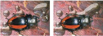

| 顯示金屬水滴控制點 |
| • | 在「液態金屬」對話方塊中,勾選「顯示控制點」核取方塊。 |
勾選 [顯示控制點] 核取方塊 (右圖) 時,便可看到水滴的圓圈和中心點。
