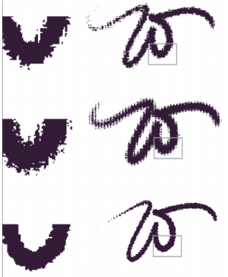

「W」ストロークの左側に表示されているのはストロークの拡大図です。この例では、同一のブラシストロークが別々のテクスチャを使用して適用されています。
ブラシの先端を平らにするには、[手法] を [塗潰し] に、[サブカテゴリ] を [塗潰し + フラット + 濃厚 + テクスチャ] に変更します。Corel Painter でオリジナルのブラシバリアントをいくつか作成している場合は、それらを Web に適したブラシに変換することもできます。
