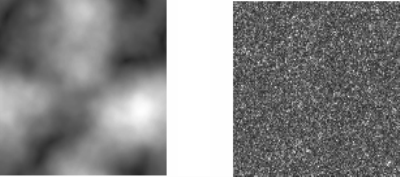

| • | [緻密さ] ― パターンの鮮明度を制御します。顕微鏡で凹凸のある表面を拡大または縮小して表示させたような効果が出ます。 |
[緻密さ] スライダで、パターンの鮮明度を設定します。左側のイメージは -200% に設定されており、右側のイメージは 0% に設定されています。

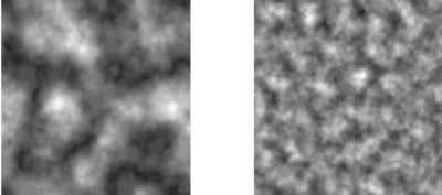

| • | [形状サイズ] - タイル内の凹凸の数を定義します。 |
[形状サイズ] スライダで、1 つのタイル内の凹凸数を設定します。左側のイメージは 90% に設定されており、右側のイメージは 20% に設定されています。

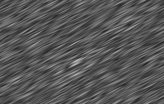

[厚み] の値を低くすると、縞模様のような外観のフラクタルになります。[角度] スライダで縞模様の方向を変更できます。
