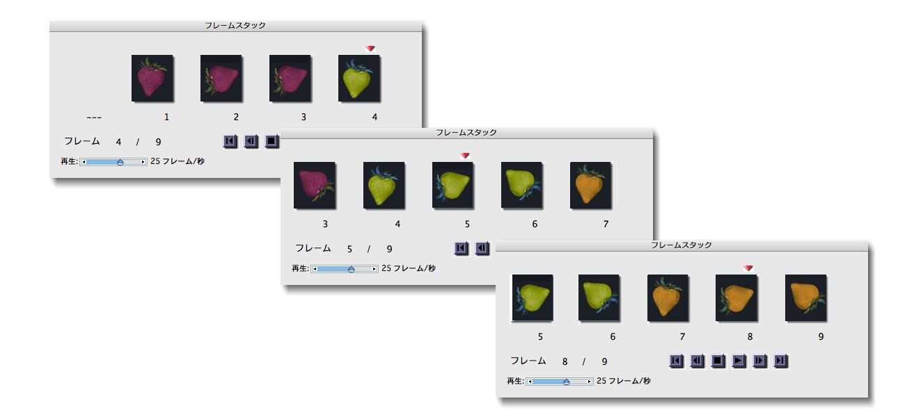

[ムービー] [新規ムービー] を選択し、ムービーを再生します。 |
フレームの合計数は、ランク 1 の要素数にランク 2 の要素数を掛け合わせた値にします。たとえば、ランク 1 とランク 2 にそれぞれ 3 つのイメージ部品がある 2 ランク ノズルの場合、ムービーのフレーム数は 9 にする必要があります。 |

| 6 . |
[フレームスタック] パネルで [巻き戻し] ボタン をクリックし、ムービーの先頭フレームに戻します。 |
