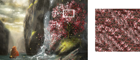

Corel Painter では、構造コンテンツを考慮して小さなサンプル (右) から大きなテクスチャ (左) が生成されます。Henk Dawson によるイメージ (右)
まず、ソース画像を選択します。テクスチャまたは Corel Painter の書類のコンテンツからイメージを合成できます。ソース イメージを選択するときは、次のヒントを参考にしてください。
| • | ソース画像のカラー キャストまたは輝度の変化が大きいと、タイルのエッジで色または輝度が大きく変化することにより、合成されたテクスチャに目立つ継ぎ目が生じる場合があります。カラー キャスト、輝度、コントラストが小さい画像を使用すると、より良い仕上がりになります。 |
| • | 規則的なソース テクスチャ (正確な繰り返しのパターン) や非常に騒々しい (ランダムな) ソース テクスチャではなく、その中間的なソース テクスチャを使用します。 |
| • | 一部の繰り返しの類似性を持つイメージをイメージ全体で使用します。 |
| • | 幾何学的なパターンを正確に繰り返すことは避けてください。 |
| • | 類似性またはパターンがほとんどない、非常に混沌としたイメージは避けてください。 |
| • | 周囲に外観のけられやその他の重大な変化があるイメージは避けます。イメージ内で不要な領域を避けて選択してください。 |
| • | イメージでは、オブジェクトや形状を数多く繰り返します。ユニークなオブジェクトや形状 (赤いリンゴの山に青リンゴが 1 つあるなど)、またはイメージの 10% 以上を占める、大きいオブジェクトや形状は避けます。これらには他に一致する形状がなく、生成されるイメージが断片化して反復的になります。 |
| • | イメージのオブジェクトまたは形状は、イメージ内で類似するその他のオブジェクトとほぼ同じサイズにします。たとえば、リンゴとオレンジのあるイメージでは、リンゴのサイズは他のリンゴとほぼ同じにします。オレンジは他のオレンジとほぼ同じサイズであれば、リンゴとは異なるサイズにできます。 |
| • | 前景と背景に同じようなオブジェクトがあって、そのサイズが異なるような、遠近感のあるイメージは避けます。イメージ全体でオブジェクトのサイズがほぼ同じであれば、遠近感のあるイメージを使用できます。 |
次に、入力サンプルとして使用するソース画像内の領域を定義します。小さな領域を選択すると、より良い仕上がりになります。

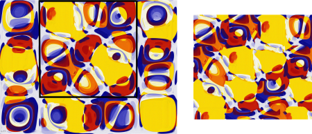

| 4 . | 書類ウィンドウで、ドラッグして新しい画像を合成するために使用される採取領域を定義します。 |
| 注意: 4 x 4 ピクセル以上の範囲を選択してください。 |
| 5 . | タイル サイズを調整するには [辺の長さ] スライダを動かします。 |
| 注意: タイルには正方形があります。 |

生成されるイメージの外観が反復的すぎる場合は、[スクランブル] オプションを有効にするか、タイル サイズを縮小してください。生成されるイメージに詳細がないか、オブジェクトや形状がソース イメージから切り取られている場合は、タイル サイズを拡大してみます。
テクスチャ合成に時間がかかる場合は、まず選択を小さくして (250 ピクセル角) 出力サイズを縮小してみてください (1000 ピクセル角)。
