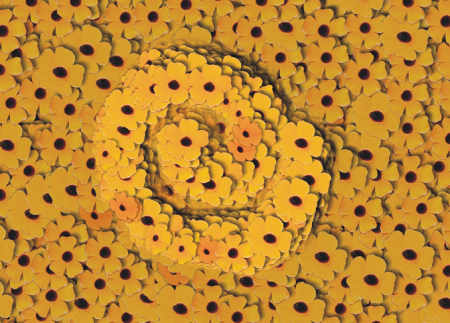

[方向] の使用例

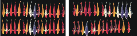

左 ― 設定順による索引付け。右 ― ランダムな索引付け。
