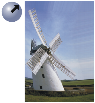

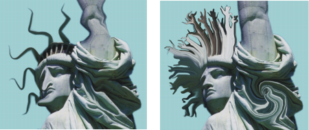

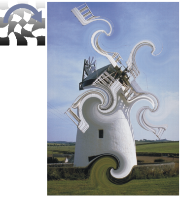

以下のいずれかのツールを使うことによりさまざまな変形効果を作成できます。

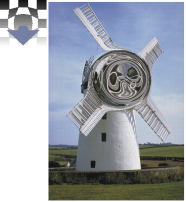

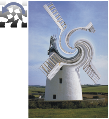

円形の歪みツールは、イメージを円形に歪めます。歪ませたい方向にドラッグします。円形の歪みツールを使用すると、[サイズ] と [間隔] の設定が無効になります。

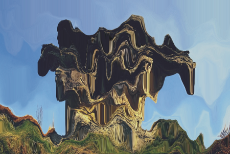

[レイン] はイメージを溶かします。

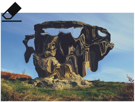

| 1 . | [リキッドレンズオプション] ダイアログ ボックスで消しゴムツール |
| 2 . | [サイズ]、[間隔]、[スムーズ] スライダを調整して消しゴム ツールの設定を変更します。 |
| [スムーズ] スライダの値を高くすると、消した部分から周辺部分への移行が滑らかになります。 |
| 3 . | 書類ウィンドウ内でドラッグします。 |
| その下にある元のイメージが見えるようになります。 |
