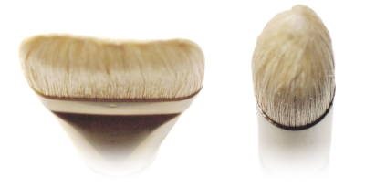

丸み - ブラシの幅および全体的な形状に加える丸みを調節します。丸いブラシ チップの場合、値を小さくすると先端が平たいブラシになり楕円形を描くことができます (厚みの最小値は直径の 10% です)。平たいブラシ チップの場合、値を小さくすると両端の尖ったブラシが作成できます (丸みを付けたエッジとは対照的に 90 度角のエッジになります)。
左はチップの平たいブラシの丸み設定を 1% にして作成したエッジの丸いブラシ。右はチップの丸いブラシの丸み設定を 100% にして作成した丸ブラシ。
